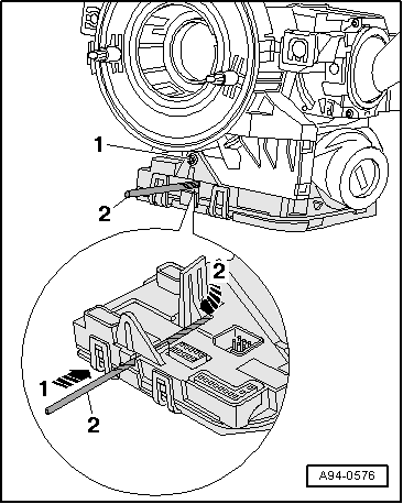

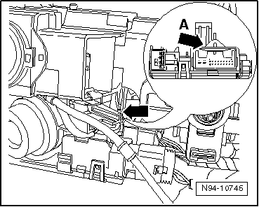

4. Demontaż puszki J527 (tej pod stacyjką) w ten sposób:
golf-mk5-2418
golf-mk5-2419

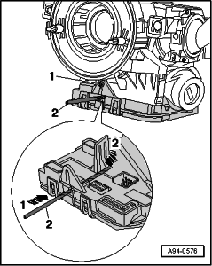

W razie wymiany mechanizmu stacyjki – bęben z immo należy zdemontować w ten sposób:
