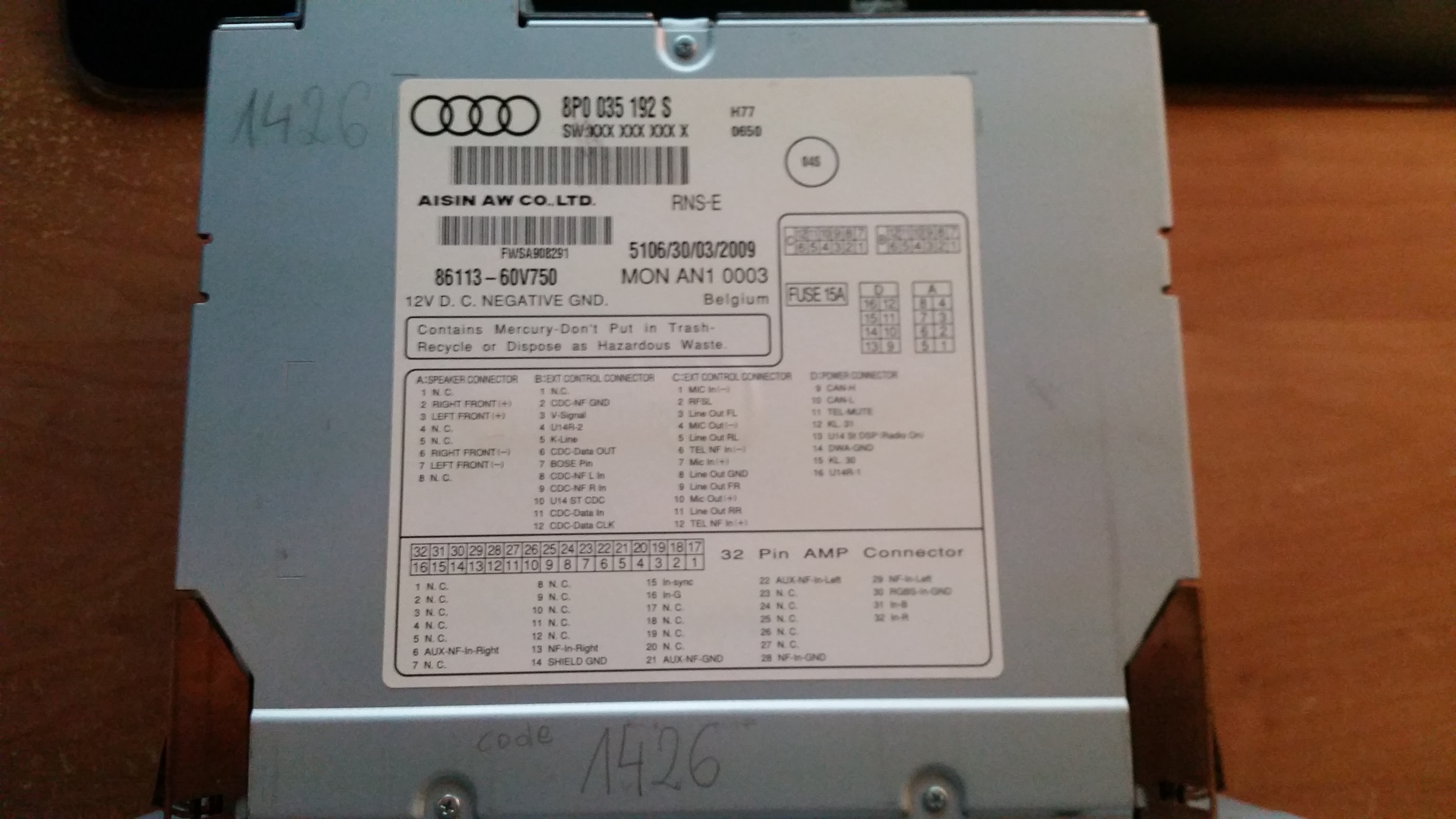

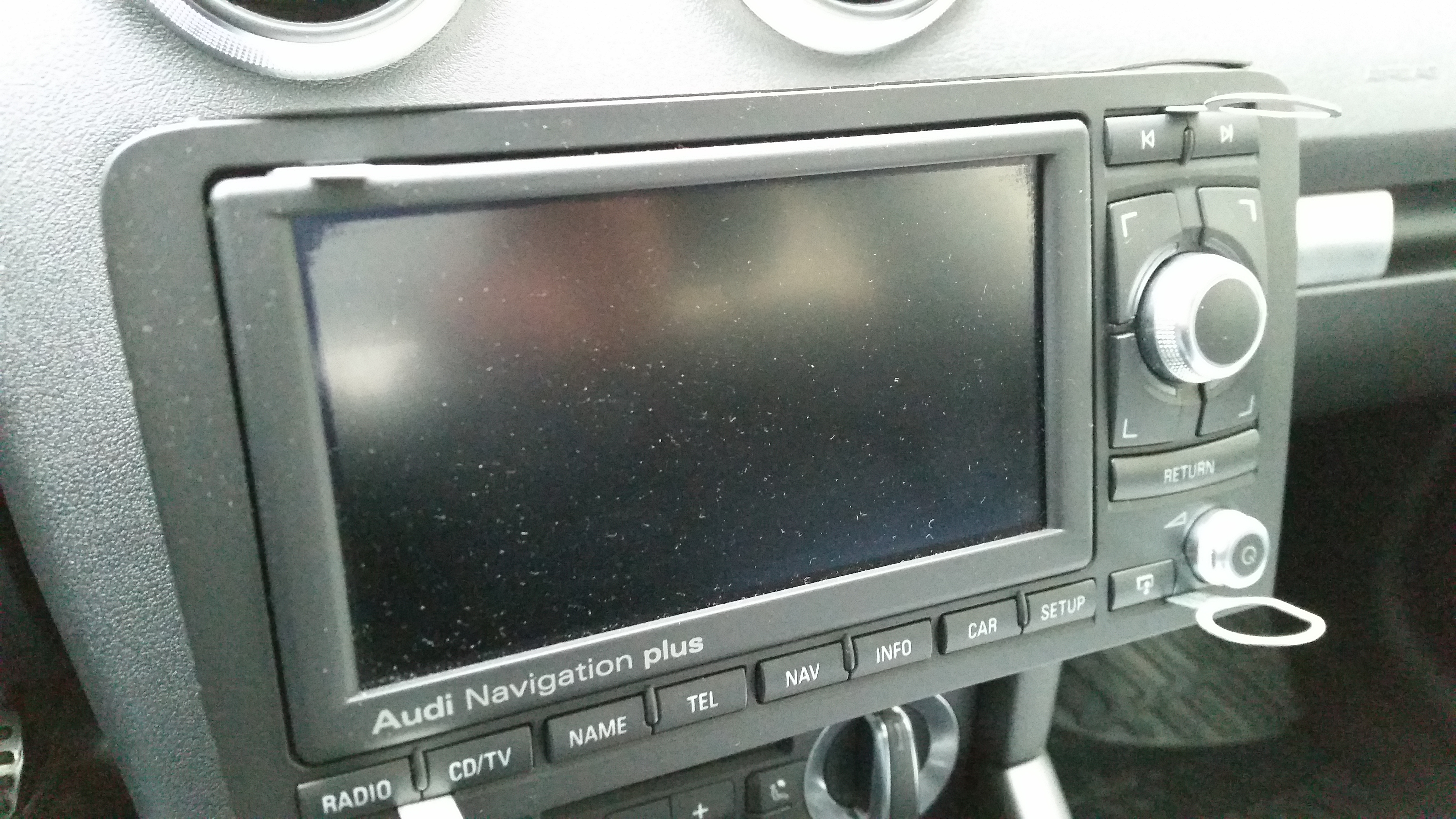

Najpierw wyjmujemy jednostkę z pojazdu:
19b3f1daed122
Wypinamy wszystkie kable (pamiętając, że są one w większości na tzw.zaciskach)

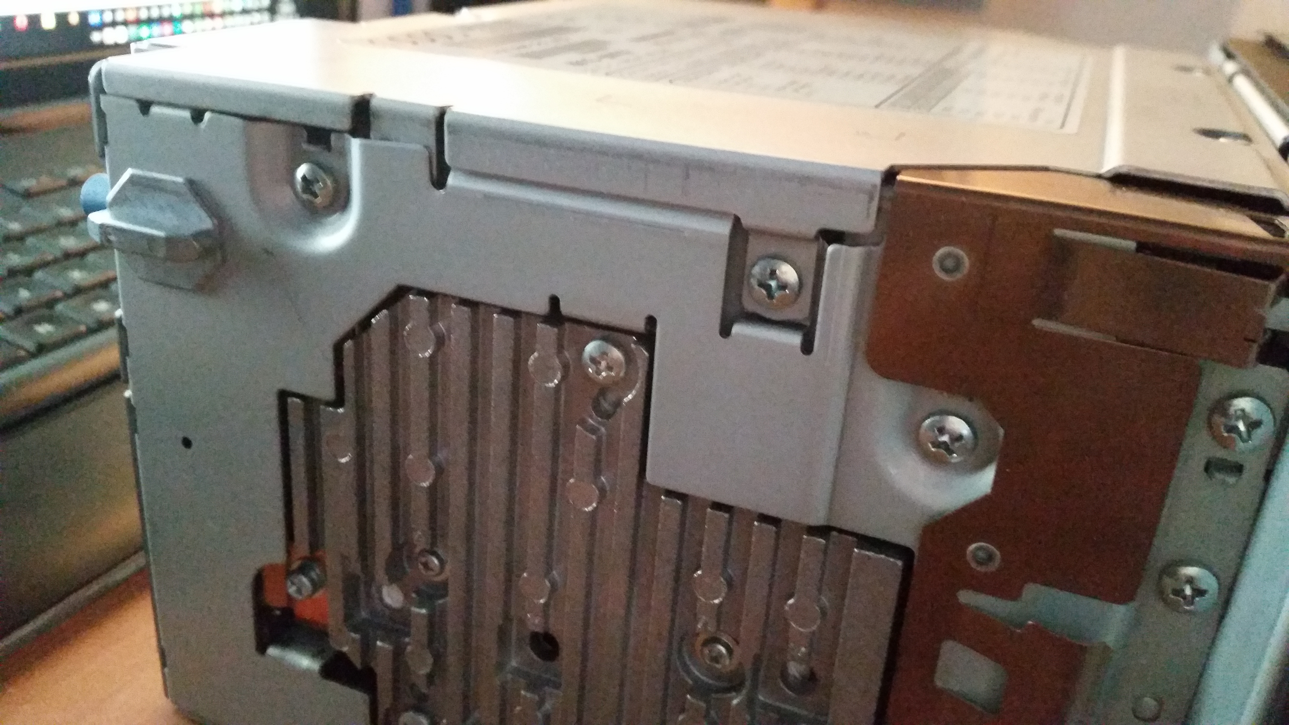

Kolejnym krokiem jest odkręcenie kilku śrub, po obu bokach po 2 i na górze 3.
Tutaj:

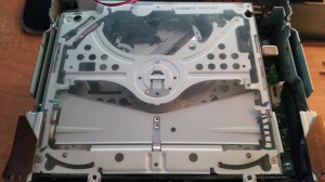

Podnosimy górną obudowę i przed wami ukazuje się taka folia, którą należy po prostu wypiąć z lewej strony i z tyłu (patrząc na to zdjęcie):
42a9efb510457

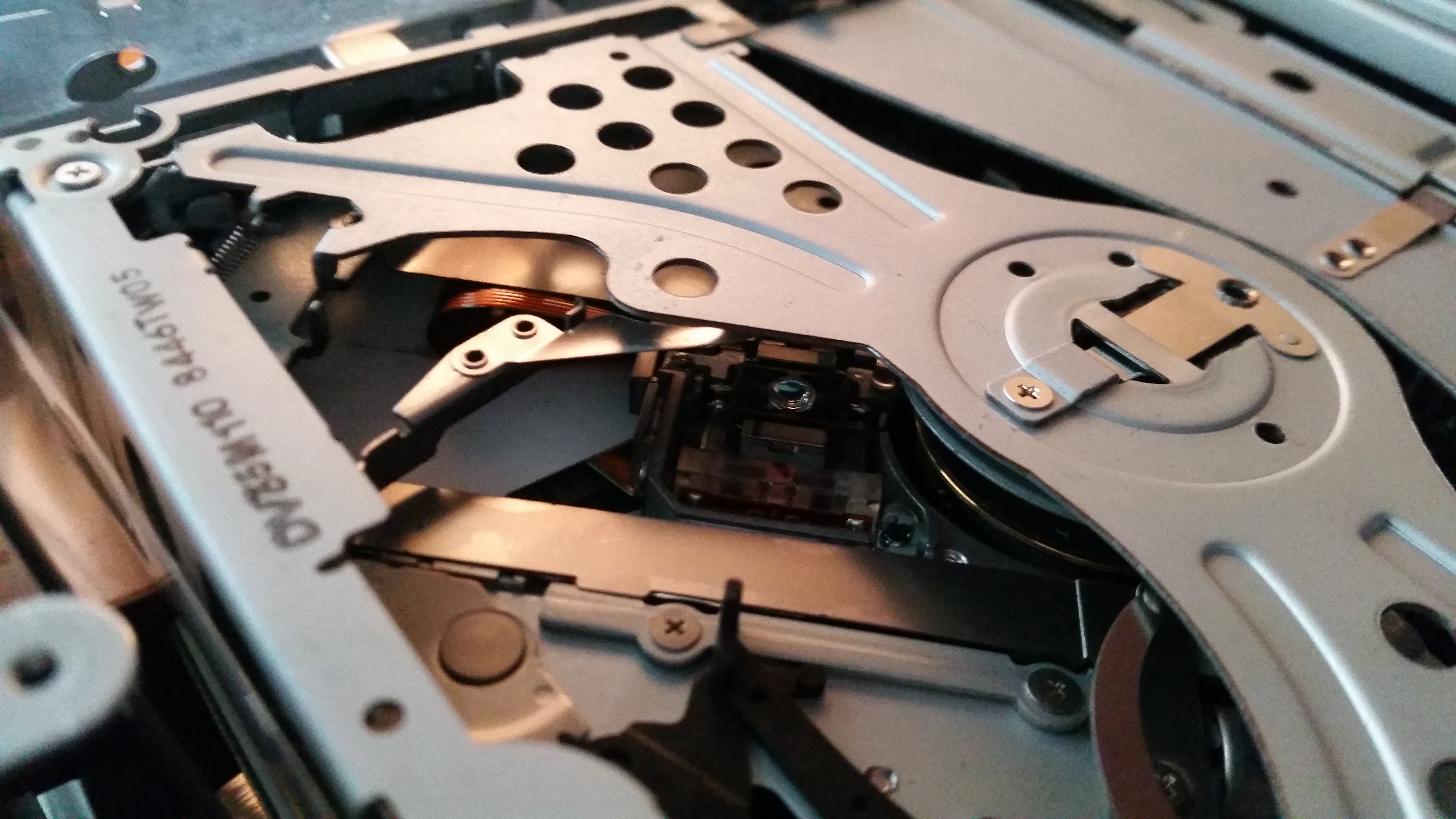

Następnie szukamy soczewki i patyczkiem nasączonym delikatnie w alkoholu izopropylowym przecieramy ją i wszystko co najbliżej wkoło niej:
c0ab7c945407e

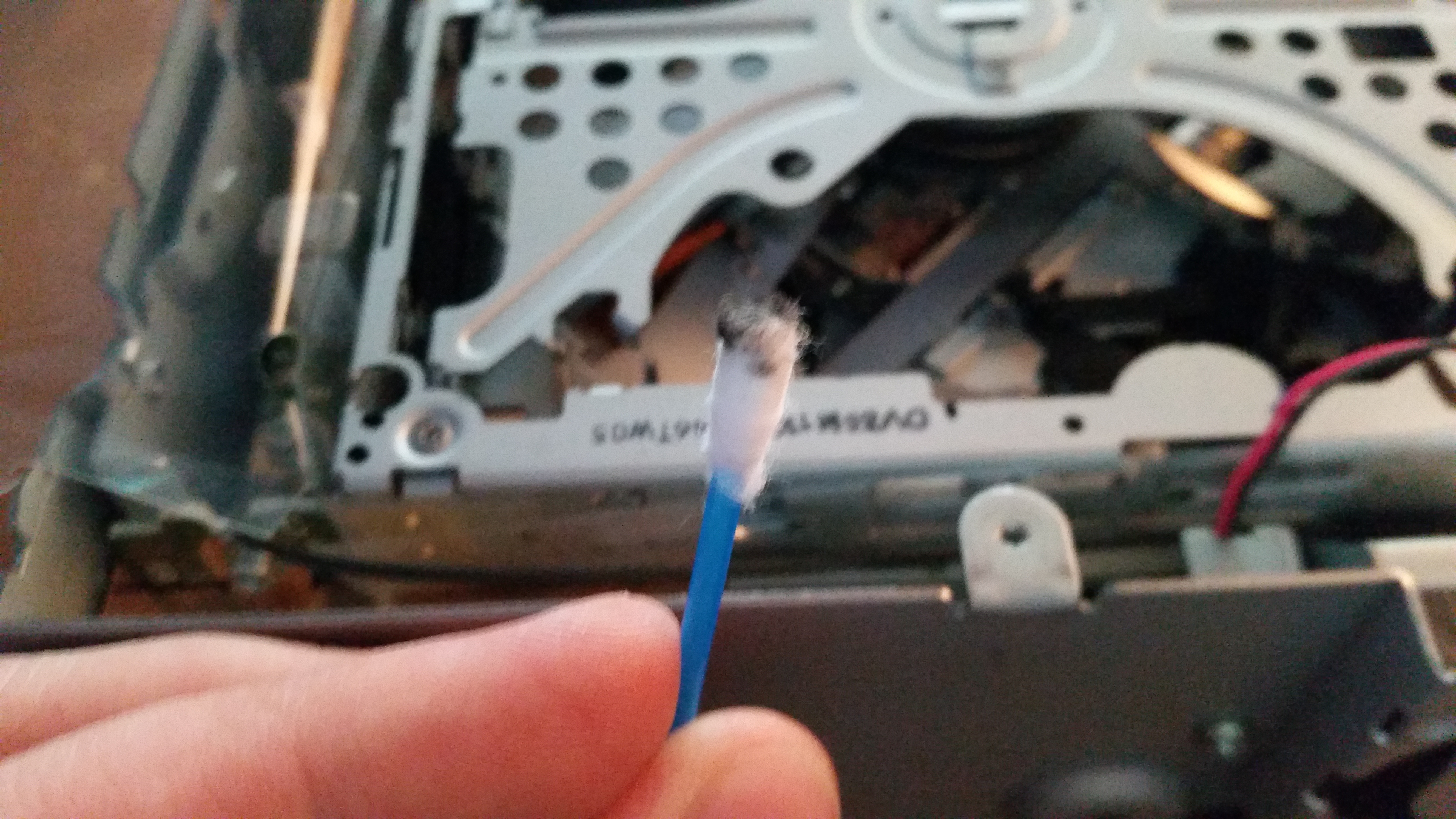

Tak oto wyglądał patyczek po czyszczeniu tylko i wyłącznie samej soczewki, w nieotwieranej nigdy jednostce:
92a2b25eaddb7
Zbiera się tam wbrew pozorom sporo brudu i kurzu, więc warto przeczyścić wszystko w koło (elementy plastikowe i metalowe), łącznie z folią, którą potem z powrotem wkładacie między szczelinki.

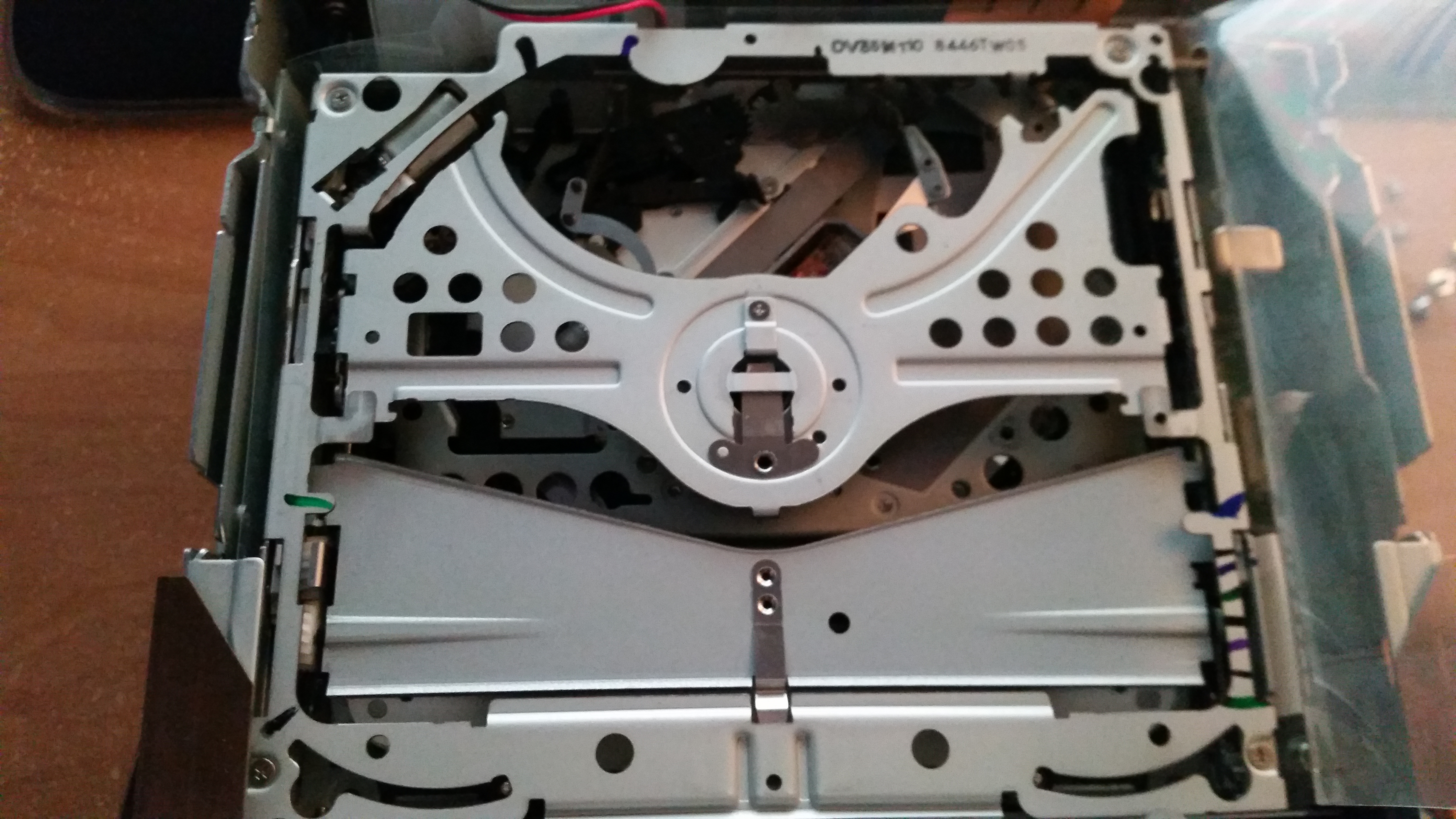

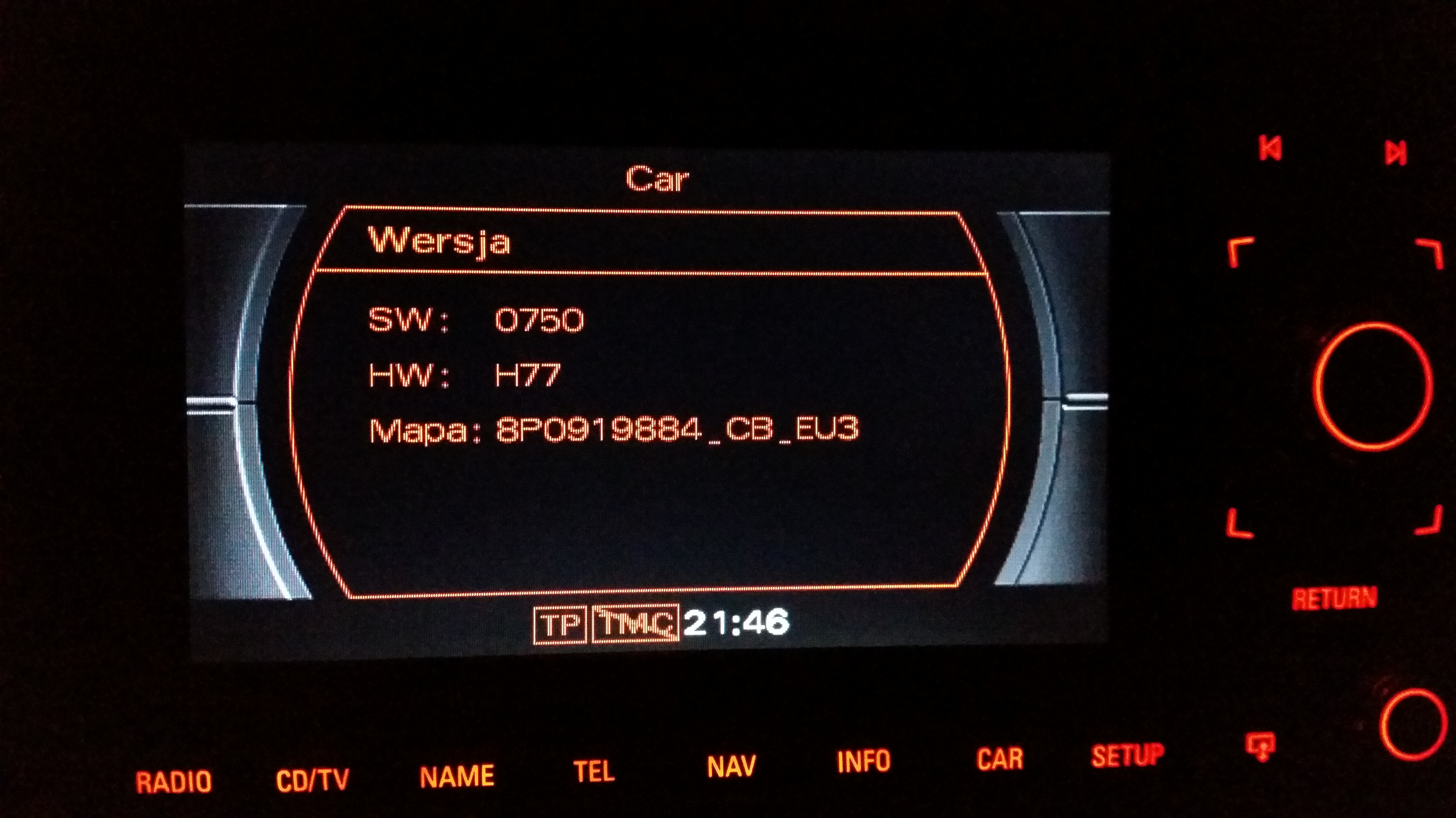

Ostatni etap, to poskładanie wszystkiego i mapy muszą działać, o tak:
2ffa8f2fc99dc
