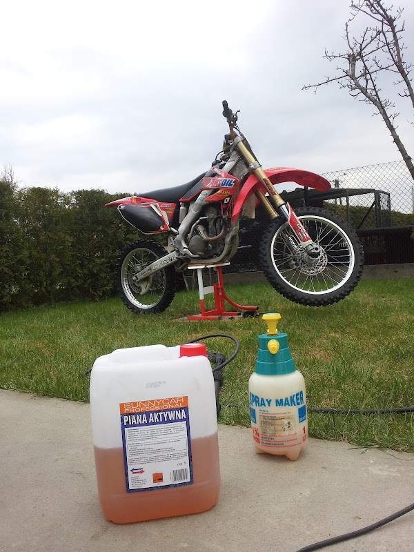

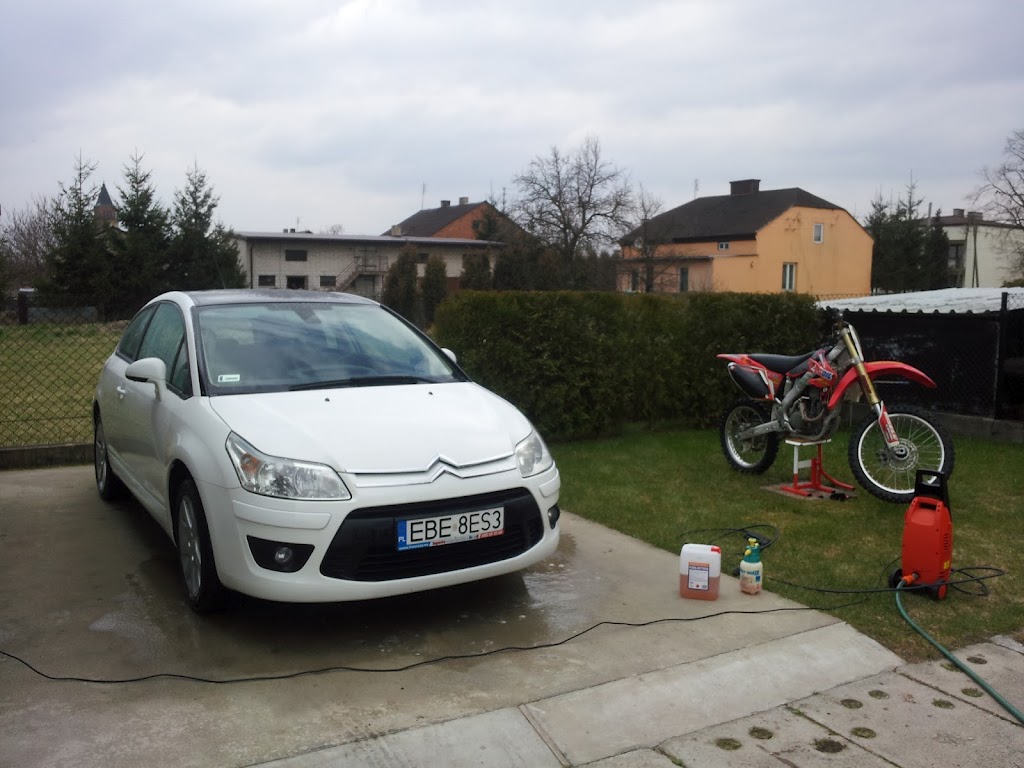

jak chcesz pianę taka do wszystkiego mamy coś takiego
Sunny car: http://www.carok.pl/towar.426.sunnyc...ktywna.5l.html

Używam tej piany od jesieni i mogę potwierdzić - bardzo fajny i wydajny produkt Kupiłem specjalnie na jesień/zimę coś "taniego" żeby tylko pryskać tym na bezdotyku (używam do tego glorii) i potem samo spłukiwanie. Wiadomo, że auta tak nie umyjemy ale na regularne pozbywanie się soli z auta wystarczy Fajnie się pieni, długo zostaje na lakierze i w miarę długo daje żyć woskowi (chociaż to ciężko stwierdzić bo zimą to raczej sól i warunki go szybciej niszczą niż piana...).Mamy nową piane aktywną z firmy SHINY GARAGE SHINY GARAGE FRUIT SNOW FOAM NEUTRAL dobry produkt w rozsądnej cenie.

Jak to się nie powinno myć?? Byłeś kiedyś za zawodach mx jak jest błoto Jedyne co się robi to zatykasz wydech i wyjmujesz filtr powietrza i wkładasz specjalną zaślepkę żeby móc wypłukać cały syf z puszki filtra powietrza. Spłukujesz luźny syf myjką wysokociśnieniową. Następnie spryskujesz odpowiednim siuwaksem, najlepiej sprawdza się castrol greentec lub podobny środek z motula, ale nie pamiętam jego nazwy. Mocnej piany aktywnej nie radzę jeśli nie chcesz żeby później alu było szare, albo anodowane elementy się przebarwiły Po myciu kompresorek, wszystko wydmu****esz ze szczelin i osuszasz motocykl. W elementy ruchome jak podnóżki, klamki, szczeliny przy kiwaczkach itp spryskujesz WD40. Smarujesz łańcuch, świeżo umyty i nasączony filterek powietrza i tyle. Aha, zawsze przetrzyj przednie lagi żeby syf nie dostał się do środka bo szybciej pociekną i uszczelniacze będą do wymiany To tyle z podstawowych rzeczy.
