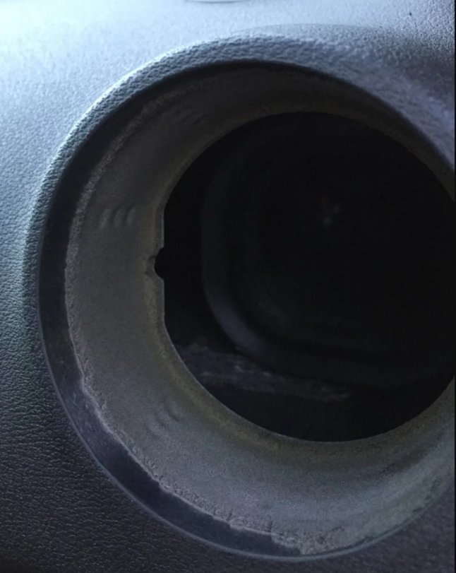

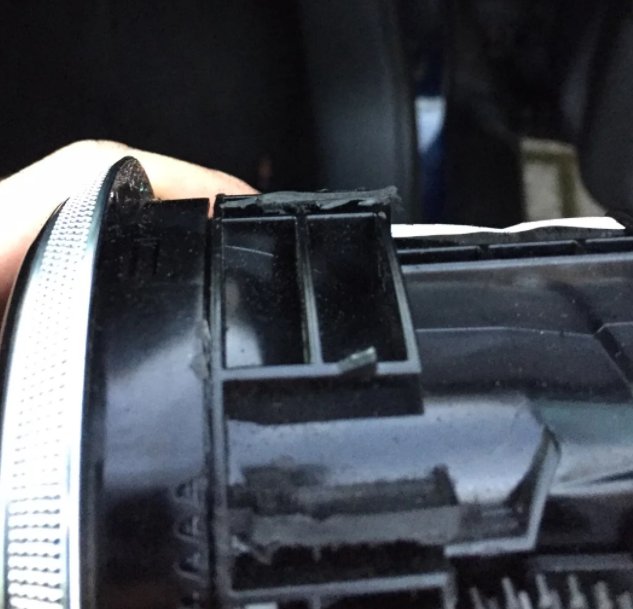

Dodam z własnego doświadczenia, że nie trzeba wycinać ani pianki, ani tego metalowego rantu jak zrobił to autor. Czyli tych co widać na foto: Po wycięciu obwódki i ząbków z nowych wlotów da się je wcisnąć. Tych poniżej. Do całej roboty wystarczy tylko nóż, żadne szlifierki nie są potrzebne.
